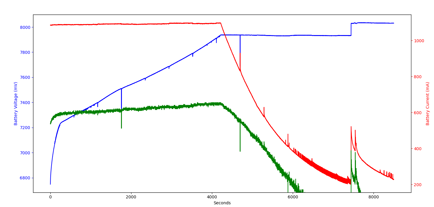

我目前解决了非常奇怪的问题:我似乎在寄存器 01 中设置的值与实际充电目标电压之间存在 400mV 的充电电压差。
下面是将 8.3V 目标设置为时的充电曲线、然后是使用 ADC 测量设置为 8.4V):
寄存器内容如下(在上图中,PACK_CHARGING_VOLTAGE_MV 设置为 8300、然后设置为 8400)

    尊敬的 Mattieu:
    BATP 检测电压应检测 8.3V 的电池包电压、并停止从 BAT 引脚流出电流。  然后、当充电电流停止且 BATFET 关断时、SYS 电压调节可能会跳升至 400mV 至 8.7V。  您要测量的 SYS 电压是否为?
    Jeff
    您好 Jeff、感谢您的回答! 上图是 VBAT 和 ibat、由寄存器 3b 和 33 报告
    尊敬的 Mathieu:
    您是否可以使用万用表测量 BAT 和 SYS 引脚并将其与 ADC 进行比较?
    Jeff
    它们与返回的电压值相匹配、VSYS 比 VBAT 高 30mV

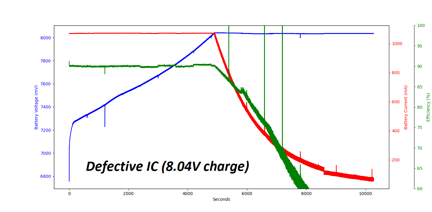

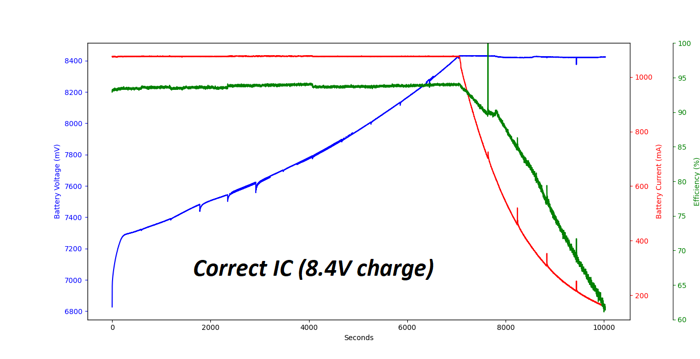

    因此、我一直在该电路板的不同版本上运行相同的代码、但略有变化(温度设置电阻器)和几乎相同的布局、我确实认为组装到电路板上的 BQ25672 很有效果。
    在下面的图片中,你可以清楚地看到其他 BQ 充电到正确的电压..

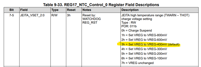

    尊敬的 Mathieu:
    如果不同的温度电阻器使 JEITA 暖 VREG 温度降低、那么这可能是个问题?
    Jeff
    我怎么能错过… 非常感谢!
