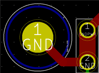

    相对于 TPS40195转换器,PCB 上的 GNDPWR 接地短路在哪里?
