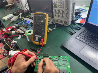

发现位置:功能测试

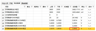

缺陷描述:功能测试确定参考电压过低,标准值为2.5V-0.05%(2.49875 ~ 2.50125v)
缺陷率:= 47 / 500 = 9.40%
DC:2137
断开负载,输入电压4.9伏,测试并检验
更换其他芯片进行交叉验证
已验证六个电路板并发现有此问题。许多测试发现存在此问题。 我希望我能得到帮助和答复。
    测试过程
    1.我测试故障单元,断开负载,输入电压4.9伏,然后获取第五个引脚:Vref 电压2.495V,Vbias 电压1.247v。 在实际生产过程中,使用了500件中的49件。
    2、,因为它不是新的应用程序。您是否更改了 n ü?中的任何内容
    没有变化
    3.我们用怀疑有故障的芯片无问题地更换了设备进行测试,但问题仍然存在。 更换其他芯片进行测试是正常的,并进行了交叉验证。

    感谢您的分享。  测试电路似乎正确。
    请注意数据表中的测试条件。 0.05%的规格为25C,输入电压为5V。 您需要进一步考虑基于指定温度系数和测试温度的变化。 希望这能有所帮助。
