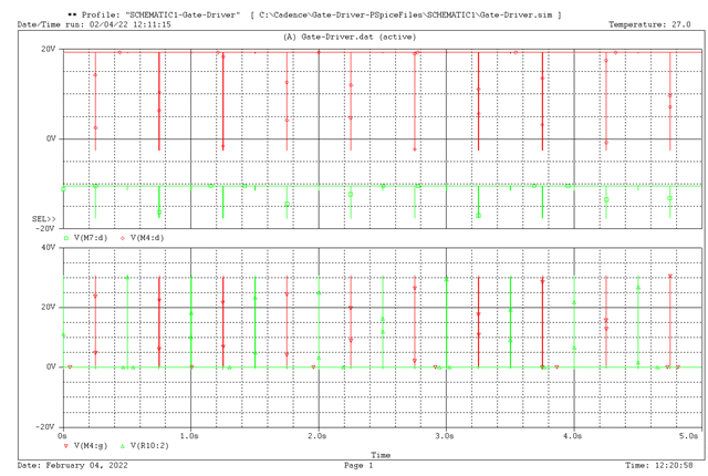

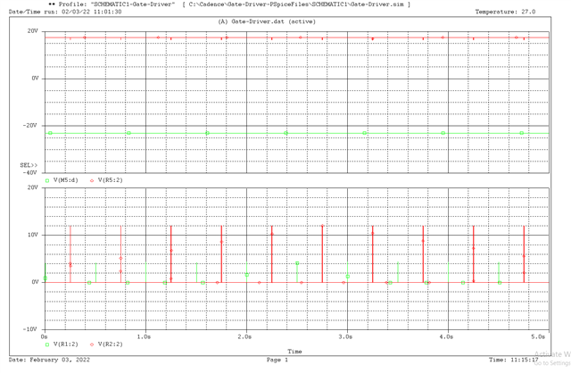

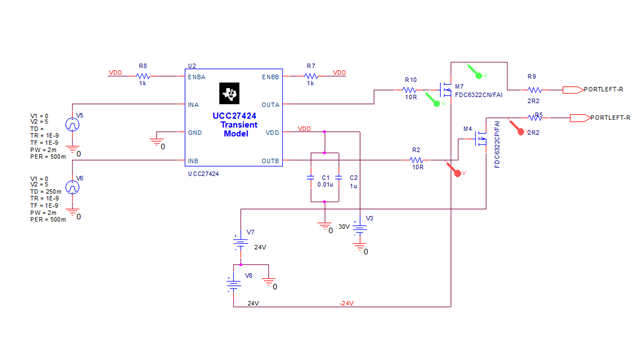

我需要 MOSFET 闸门的驱动器。 应该单独激活4个 MOSFET。 其中两个 驱动器的电压为24V,另外两个驱动器的电压为24V。 我在模拟中使用了“UCC27425”,它似乎工作正常。 一开始,我将 NMOS 设置为-24V,但它不起作用,所以我将其更改为 PMOS。 我有疑问。 这似乎不正确。
您是否可以检查我的模拟并告诉我它是否正常?
结果:
法尔扎内
    这是一个很大的错误。当 Vpulse 为零时,MOSFET 不应该驱动。 但它一直在传递电压。
    您好, Farzaneh,
    感谢您的帮助!
    关于您遇到 这种情况的原因:
    • MOSFET 由其栅极到源电压控制。
    • 您只在 MOSFET 的栅极上提供0V 至12V  电压( 参考接地端)。
      • 但是, 您正在参考 MOSFET 的源电压为-24V 和+24V ...
      • 然后,您只能以0伏到12伏的电压驱动它们... 因此,您的底部 PMOS 可能永远不会关闭,因为您的门电压永远不会达到24V 或0V (相对于电源)。  要关闭 PMOS,门电压必须与源电压相同。
        • 因此,要关闭底部 PMOS,门需要24V
        • 由于所有 MOSFET 都具有身体二极管,您的顶级 PMOS 基本上只是一个短路二极管。  因此,电流只是通过身体二极管通过 PMOS 向后流动(见下图):
    • 使用分体式电源轨(+/-24V)使您的生活在这里变得更加困难
      • 您可能需要考虑使用隔离驱动器,以便为每个 MOSFET 提供自己的电压偏差
    • 此外,请考虑改用 NMOS MOSFET,因为它们在同一芯片尺寸上通常具有更好的性能。
    当您将其设计为真实设计时,以下是一些一般性反馈:
    1. 每个启用引脚都应向上拉至 VDD。  不需要将它们与输入同时切换。
      1. 只需使用从每个启用引脚到 VDD 的电阻 器(1千欧是一个良好的开始)
    2. 使用0.1uF 电容器和1uF 电容器绕过 VDD 引脚。
    3. 您的栅极电阻器的值非常大(1k 欧姆),可能会导致 MOSFET 栅极的上升和下降时间非常缓慢,从而导致切换时间变慢,然后 MOSFET 过热,并可能损坏,具体取决于功率水平。
    我希望这能有所帮助;谢谢。

    非常感谢您的有用解释。 我更换了回路,它部分工作。
    通过这些更改,PMOS 可以工作,而我的另一侧可以有24V 电压。 我根据其二极管对电流方向使用 PMOS。它工作正常。 但我仍然有 NMOS 问题。 我不知道为什么它在每一个周期-18V 中驱动,当我预计它是0V 时,它 几乎是-10V。
    当来自 micro 的激活信号为0时,我预计它将为0V。但它将降至-10V。 我知道我不能使用这种芯片将其连接到 VDD=30V,因为它的最大值是16V。 但我无法为具有较高 VDD 的 TI 其他芯片找到 PSPICE 模型。 所以我一直在用这种方法做模拟。 因此,模拟不能正常工作吗?

    你好,Aaron,
    我应该 为 PCB 板设计一个验证板,PCB 板是 UPC 系统的功率级。 在这种设计中,我需要确保每个 晶闸管都能正常工作。 我在 SCH 中安装了四个开关。 我知道我可以简单地使用继电器来打开/关闭闸流晶体管,但最后我决定使用 MOSFET 来提高可靠性。 我的电源为24V 和-24V。 我当时只需要一 台闸流晶体管工作,以确认它是否工作正常,因为我需要4台开关。 正如我以前告诉过你的那样,根据模拟,正极部分工作正常,但负极部分不工作。
    这是我要验证的 PCB 板的一部分。 我希望我能解释我需要什么。
    非常感谢您的奉献精神。
    法尔扎内
