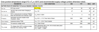

客户询问 BQ24040表中的 VTS 是否需要更新为0.5V?对于10kohm 电阻器和50uA 电流源,我正在尝试了解 VTS 的规格为何为0.3V。

    对于此参数,使用的测试条件为0.3V,这不是数据表中的错误。 客户将发现 VTS = 0.5伏,结果相同。

    谢谢尼克,我理解这里的推理,根据该表使用的 NTC 与0-125C 系列相比,添加一个实际温度数字是否有意义,以避免客户混淆?
    塞佩达,你好
    ATE 使用固定值电阻并测量电压以获得电流范围(非实际 NTC)。
    参考103-AT NTC 数据表可能会有所帮助,其中包含温度与电阻数据。

    尼克,谢谢你回来了。 如果 ATE 使用10k 电阻器,那么我很难理解50uA 电流源如何产生0.3V VTS。 不确定我在这里错过了什么。
    塞佩达,你好
    他们使用了6k 电阻器。

    Nick,我现在看到,如果该表显示的是10k NTC,但没有指定温度以了解 NTC 的实际阻力(例如,此处为6000),那么该表可能会误导客户。 如果我们可以更新数据表以反映这一点,这将有所帮助。
    塞佩达,你好
    VTS = 0.3V 意味着考虑到偏置电流,电阻为6k。
