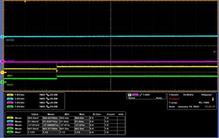

您好,先生:
我们遇到了一些故障情况:没有充电,VOUT 异常。
请参阅以下测量的波形和示意图。
波形1,VAC 有输入,但无充电行为,VOUT 电压不是4.4伏。 (1级和2级法官处于充电状态,但我们无法通过其他仪表获得充电电流)
波形2: VAC 有输入,BAT1和2引脚上没有电池,我们可以看到 VOUT 和 VBAT 电压过低。
请帮助我们查看示意图吗?
并提供一些建议,让我们知道如何检查这个问题?
非常感谢。
    您好,
    从示意图看,我有以下几点意见:
    • 输入和输出上是否有电容器? 我们确实需要在这些靠近设备的针脚上至少使用0.1 UF。
    • 建议在 BAT 引脚和 VSS 之间至少安装33-UF。
    • TS 引脚上的200k 电阻器是否有原因? 您是否也在此处连接 NTC?
    根据第一幅图像,尽管 VAC 有输入,但由于 VOUT 大约为 VBAT,因此设备可能处于仅电池模式。 您可以检查/ACPG 针脚上的电压吗?
    您能否在与图像2相同的情况下检查/ACPG 针脚?
    我怀疑这里的问题是由于输入电压造成的。 交流引脚和 VSS 之间的电容器是否可以获得交流引脚的波形?
    此致,
    安东尼·范
    你好,安东尼:
    请参阅以下我的检查结果
    1.充电器 IC 引脚4 AC,无电容器,充电器 IC 引脚15.16,17 OUT 有10uF 和0.1uF 电容器。
    2. 充电器 IC 引脚5,6 BAT 和引脚11 VSS 引脚具有1uF 电容器。
    3. 我们认为,当电池组未连接到条形码扫描器时,TS 针脚应该是低电平的。
    4. 是的,它的电池组中有一个10K 欧姆的 NTC。
    请 参阅随附的波形文件。
    请告诉我们任何建议。
    非常感谢。
    e2e.ti.com/.../BQ24032A_5F00_waveform.pptx
    您好,斯塔坦,
    [引用 userid="447962" url="~ë/support/power 管理-group/power 管理/f/power 管理-forume/1071517/bq24032a-Vout 电压-is -normal/3970429#3970429"] 充电器 IC 引脚5,6 BAT & Pin.11 VSS 引脚具有1uF 电容器[引用/引用]。
    我们可以用更高的电容器重复测试吗? 建议将最佳可得技术(BAT)上的33uF 用于 VSS
    [引用 userid="447962" url="~/support/power -management-group/power -management/f/power -management-forume/1071517/bq24032a-Vout 电压-is -normal/3970429#3970429"]当电池组未连接到条形码扫描器时,我们认为 TS 针脚应处于低位。
    在 VAC 上至少有5V 电压时,TS 针脚上的电压是多少?
    [引用 userid="447962" url="~/support/power -management-group/power -management/f/power -management-forume/1071517/bq24032a-Vout 电压-is -normal/3970429#3970429"]请将这些波形作为附加文件引用。
    感谢您运行这些测试!
    您能否显示一个波形来显示仅存在电池的状态针脚和/ACPG 针脚?
    拔出引脚处的电流是多少? 我们是否还能获得一个波形来显示进入引脚,输出引脚和 BAT 引脚的电流?
    如果电池不存在,您还可以尝试执行短路恢复吗? 由于其外观看起来的输出保持在小于1V 的位置,因此输入 FET 可能会由于短路而关闭。 暂时拔出电压高于1V 的引脚,并将500欧姆拉至 VAC,然后在输出电压高于1V 时拔下,可能会重新打开 FET。 您可以在数据表的第10.3.10节"短路恢复"中找到该过程。
    此致,
    安东尼·范
