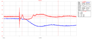

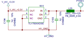

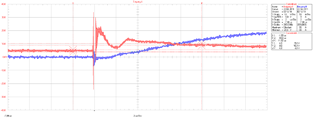

我们在 PDU (配电装置)的电气设计中使用 TLV70033DSE, 并测量从电源线(230V 交流)到 TLV700的5V 直流电源的电感耦合(当 PDU 的用户(如服务器)打开时)。  我们在输入线路(红线)上看到高达+/-40VDC 的过压峰值,持续几微秒。
我们知道 TLV700的绝对最大输入电压为6.0VDC,但您认为这些极短的峰值是关键吗? 你推荐什么?

    该设备的峰值为40,然后持续输入超过10V,持续时间超过6US。
    内部电容器和 FET 可能会因输入中断,因为它大大高于 ABS 最大值-我们不建议您进行电流设置。
    您可以尝试 实施像二极管这样的输入保护,以确保输入电压被夹紧到设备的工作条件下。
