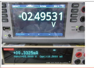

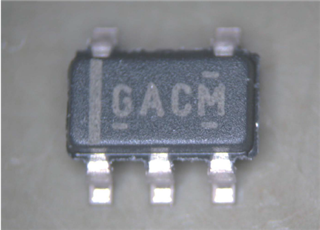

这可能是设备本身的质量问题,因为更换其它设备后测试正常。 当我们将怀疑有故障的装置更换为其它 PCB 板时,问题再次出现。 多重交叉验证就是这种情况。
    VIN=5V  室温下环境温度约为20℃
     设备标记

    感谢您的关注和回复。 目前的情况是,当我们更换其他设备时,产品测试是正常的。 当我们更换了怀疑有故障的设备时,产品出现了问题。 在多次交叉验证后会出现这种情况。 如前所述,外围电路似乎正常。 我们仅单独测试设备。 VIN = 5V VREF 和 VBIAS 的输出电压超出范围,不能达到0.05%的精度。 我是否有任何方法可以将一些可疑的故障设备发送给您进行分析?谢谢!

    我们无法接受或测试您的设备。 但是,如果您怀疑 REF2025有缺陷,请按照以下步骤操作:
    https://www.ti.com/support-quality/additional-information/customer-returns.html
