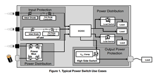

我过去使用过 TPS1663,我很好奇 TPS27S100如何与一般 eFuse 系列进行比较和对比。  似乎有很多重叠,但 TI 明确将它们划分为“eFuse”与“高端开关”,因此我想知道两者之间是否存在一些根本性的差异。
    大卫,你好。
    对于 TI 的器件,高端开关用于驱动负载,而不是 efuses。 因此,高端交换机实施了电感负载驱动,电容充电涌入电流周期等功能,而 efuses 却没有实施。
    https://www.ti.com/lit/eb/slyy168/slyy168.pdf
    本应用手册很好地概述了设备之间的差异。
