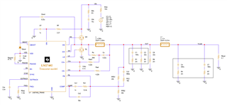

您好,
继续 使用12V至1V @ 14A稳压器设计的启动Hiccup,我们进行了模拟并实施了更改。
在某些主板上,我们面临LM2.7402万设备在工作几小时后损坏。 在探测时,LM2.7402万内部调节器VDD输出电压仅为1.5V,而不是4.5V。 没有闸极驱动输出, 设备在几秒钟内就会加热到极高的温度。
输入电压恒定为12伏。 那么,LM2.7402万 在哪些情况下会出现问题?
所用电感器部件为XAL6030-331MEB,330nH,25A。
请参阅以下示意图,布局和模拟结果。
示意图。 除此之外,在Q27附近的布局上,有330uF (UCL1E331MNL1GS)的2个电解电容器
主板布局
Simulation原理图
模拟结果
e2e.ti.com/.../LM2.7402万_5F00_1V_5F00_Simulation_5F00_Sch_5F00_10A_5F00_Output.pdf
Jijesh
    感谢原理图和PCB。  在我的评论中,我确实看到了任何会损坏VDD的东西。  盖与IC位于同一侧,二极管位于另一侧。
     当转换器在带宽打开的情况下正常工作时,您是否在SW至GND设备引脚上有任何示波器图。
       使用1us到2us/div时分。
    使用尖端和套管  测量靠近设备旋转的SW至GND。
    请参阅视频 https://training.ti.com/zh-tw/engineer-it-how-test-power-supplies-measuring-noise
    当转换器工作正常时,您能否探测VDD到GND。
    在出现故障的设备上,您可以测量SW至GND  (1-2us/div) 和VDD至GND (1-2us/div和2ms/div)以及SS/磁道至GND (1ms/div)。
    如果禁用设备并重新启用,损坏的设备是否始终损坏或设备是否恢复。
    您是否已卸下损坏的设备并检查了每个引脚与GND的导通性,以及是否与未使用的设备进行了比较。
    您好,David:
    感谢您的回复。 附加在您要求的波形下方
    工作 IC -开关至GND
    工作 IC - VDD至GND
    工作IC - SS至GND
    IC损坏—开关至接地
    IC损坏- VDD至GND
    IC - SS至GND损坏
    受损IC上的引脚阻抗
    引脚1 (CS+)至11 (GND)-->开路
    引脚2 (CS-)到11 (GND)--> 15.5毫秒
    引脚3 (SS/履带)至11 (接地)--> 1毫秒
    引脚4 (FB)至11 (GND)--> 1.4毫秒
    引脚5 (COMP)至11 (GND)--> 153欧姆
    引脚6 (FADJ)至11 (GND)-->开路
    引脚7 (同步)至11 (GND)-->开路
    引脚8 (EN)至11 (GND)--> 3.88毫秒
    引脚9 (PGOOD)至11 (GND)--> 2.16毫秒
    引脚10 (VIN)至11 (GND)--> 1.71毫秒
    引脚12 (VDD)至11 (GND)--> 229Ohm
    引脚13 (LG)至11 (GND)--> 8.2千克
    引脚14 (SW)至11 (GND)--> 8.37千克
    引脚15 (HG)至11 (GND)--> 16.64 Kohms
    引脚16 (CBOOT)至11 (GND)--> 1欧姆
    在3个受损IC中,Cboot引脚至GND显示为1欧姆
    工作 IC上的引脚阻抗
    引脚16 (CBOOT)至11 (GND)-->开路
    其他观察结果是,当我们移除VDD和CBOOT之间的肖特基二极管时,损坏的设备未加热,VDD电压显示在4.8V左右
    禁用和启用CBOOT至GND短路的设备后无法恢复。 设备似乎已永久性损坏。
    什么都可能导致CBOOT引脚损坏? 220nF CBOOT电容器(CBOOT引脚到SW引脚)之间的电压约为4V。
    即使我们尝试将切换频率增加到1MHz (FAdj上的6.04K至GND)并将软启动增加200ms (SS引脚至GND上的1uF),设备也会损坏。
    Jijesh
    VDD是线性调节器输出,一旦拆下二极管,线性调节器的电流不再受损坏CBOOT的限制。
    如果用良好的IC更换损坏的IC,则电源将再次工作。   是否有其他组件可能已损坏。
    CBOOT至GND的绝对最大额定电压为24V,CBOOT至SW的额定电压为6V。   SW至GND的额定电压为22V。
    如果这些针脚上的电压超过这些电平,可能会永久损坏设备。
    您是否可以在不受带宽限制的情况下使用200ns/div时间进行探测:  IC引脚上的SW至GND, CBOOT至GND IC引脚。
    我们需要查看针脚上的直流和瞬态电压。
    如果可能,使用CBOOT至SW的差分探头或数学函数减去Cboot至GND和SW至GND,以获得Cboot至SW电压。
    检查SW节点或CBOOT电压的振铃是否大于ABS最大额定值。
    高侧FET栅极电荷低于EVM设计。   高侧FET可能会非常快速地打开,导致SW节点振铃过高。
    缓解SW节点振铃的一种方法是使用SW节点上的RC缓冲器接地。
