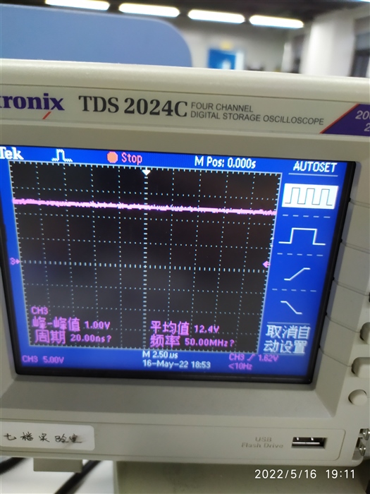

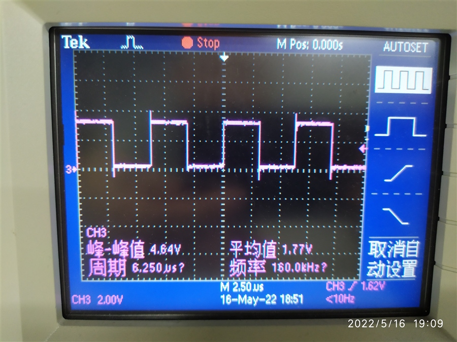

我们使用tps2836d作为半桥驱动程序。 PWM输入为3.3V/PWM 50 % 占空比信号,且输出异常:
1. HIGHDR引脚输出的占空比也错误,仅为10V。 它认为内部引导不起作用;

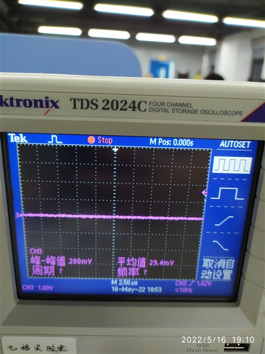

2. LOWDR引脚没有驱动信号输出
请帮助我了解问题所在。 谢谢你。

3)人类发展报告
4) LOWDR
5) BOOTLO
    您好,
     驱动程序似乎没有打开LOWDR输出,因为DT没有变低。 BOOTLO保持在12V,但需要下降才能打开LOWDR。
