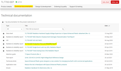

Shel,您好!
TL7700-SEP是一个空间部件。 其生产流程和可靠性报告 显示了鉴定摘要,可在设备的网页上的"技术文档"下以及VID和辐射报告等其他有用的文档中找到。
(单击以放大图像)
请注意,TI提供了一些不同等级的空间部件。 此器件是一种"空间增强塑料(SEP)"器件,这意味着它具有抗辐射性和高可靠性,但不像完全合格的QMLV空间部件那样通过B组或C组测试。 我们的QMLV设备的部件号通常以"-SP"结尾,而空间增强型塑料部件号以"-SEP"结尾。
以上图表来自本文档,该文档提供了有关不同零件等级之间差异的更多详细信息:了解HiRel等级组件的质量级别
