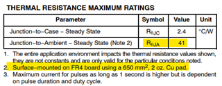

我们的项目适用于热插拔应用。 我们对该项目的期望是它能够以50A 的电流运行。
>您对 FET 设计有什么建议吗?
-在我们的测试(25A-12V)期间、我们发现 FET 变得非常热(100+ C)。
-即使 FET 是并联的、为何会变得如此热?
>您是否有用于测试 LM5060的高电流设计建议?
>您是否有热插拔应用的参考设计建议?
>我们的 Rsense 电阻值不在我们预期的范围内。 这样做的原因可能是什么? 影响 Rsense 电阻器值的参数可能是什么?

    ​​Q5-Q1之间的 FET 电压测量值分别为48.2mV-36.5mV-30.9mV-29.4mV-28.4mV
    您好、Ali Gonca、
    有5个并联 FET、每个 FET 的 RDS (on)= 6.1mohms。 对于25A 总负载电流、流入每个 FET 的电流将= 25/5=5A。 每个 FET 的功率损耗为5A*5A*6.1mohms = 152mW,这不是很高。 产生 FET 温度的可能原因是、
    1. 由于某种原因、FET 的栅极-源极电压较低、迫使 FET 在饱和区域(高电阻区域)中运行。 但是、看看压降测量结果、看起来不是这样的。 您还可以通过测量 FET 的栅极- GND 电压来确认这一点。  栅极电压 应约为24V。
    2.  FET 的布局不合适。 采用适当的 FET 布局(FET 漏极连接到铜平面)时、FET 中的温升应最小。650mm2 铜平面的 FET RQJA 为41 C/W、对应于仅6.2C 的温升。 您能否共享 电路板布局以供查看?

    感谢您分享布局。 流入 FET 漏极的电流看起来来自 PCB 的底层。下面是一些改进布局的技巧、
    1. 必须增加 FET 漏极的铜平面以降低 FET RQJA。 对于给定的功率损耗、铜面积越小、FET RQJA 越高、FET 的温升越高。
    2. 可以增加 FET 漏极铜平面上的过孔数量、以便为负载电流提供低阻抗路径。 通常、经验法则是具有1个通孔(10mil 环形)、电 流为1A。
    还必须 了解的 是、FET RDS (on)随 FET 结温的升高而增大。
