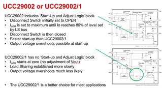

请阐明差异顺便说一下、UCC29002D 和 UCC29002D/1 bec E2E 响应不同、数据表有点模糊。  一个 e2e 响应表明了不同之处、顺便说一下、器件只在封装中。  我正朝着这个方向倾斜。  但是、另一个 e2e 响应显示了差异、即 UCC29002中存在启动和调整逻辑块、而 UCC29002D/1中不存在该块。  但数据表中没有这样说。  根据数据表:
7.3.8启动和调整逻辑
启动和调节逻辑在启动、故障和禁用期间对异常运行条件做出响应。 在下
在这些情况下、UCC39002的误差放大器所能获得的信息不足以实现
正确的输出电压调节、因此调节放大器被强制进入某些已知状态。 同样、也可以使用
在这些情况下、UCC39002的驱动器放大器被禁用。
在 UCC39002和 UCC29002中、在启动期间、通过断开来禁用负载共享驱动器放大器
强制开关和调节放大器灌入流经调节电阻器的最大电流。 此操作
模式可确保由 UCC39002控制的模块能够快速接合共享负载
电流、因为它的输出将在开通时立即调节到足够高的电压。 负载共享
一旦测得的电流超过80%、驱动器和调节放大器就会恢复正常运行
由 LS 总线电压表示的每个模块的平均电流电平。 UCC29002和 UCC29001没有
在启动时具有该逻辑。 这样、UCC2900x 就不会将模块的输出调整到其最大值
打开时的调整范围、并以更温和的速率启用负载共享。
上面引用的 UCC29001 p/n 也似乎是一个拼写错误。  看起来应该是 UCC29002-1。  我假设数据表中的 UCC29002-1引用与 UCC29002/1 p/n 对齐
期待在这里澄清!
感谢您的问候、 John Garrett TI-AFA
    尊敬的 John:
    UCC29002/1与 UCC29002-1相同、很抱歉让您感到困惑。
    唯一的区别是 UCC29002和 UCC29002-1的启动逻辑。
    您可以参阅以下捕获的。
