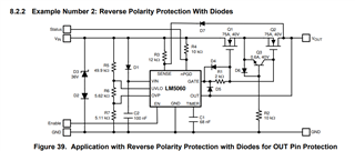

我们正在使用 LM5060进行设计。  它将提供过压保护和电池反向保护。  数据表包含以下反向电池保护电路(数据表中的图39)
但绝对最大规格表明、OVP 和 nPGD 引脚的最小电压为-0.3V。 (表6.1)
对于某些引脚、有一条注释指出、如果电流限制在25mA 以下、电压可能会低于-0.3V。  但对于 OVP 和 nPGD 引脚、它不会这样说。  我假设有一个钳位二极管可保护这些引脚、尤其是因为您的数据表中包含此电路。  您能告诉我这些引脚上是否有针对负电压的保护吗?  为了保护它们、我们必须在电路中做什么(限制电流等)?
不需要
    你好、Nate、
    感谢您的联系。  让我来看看这个问题、下周一前回来。
    你好、Nate、
    OVP 和 nPGD 引脚没有  集成在 IC 中的负电压保护、但如果电流限制在10mA 以下、它们可以处理负电压。 为了增加裕度、您可以在 OVP、UVLO 和 nPGD ( R4、R5、R6 和 R7)路径中使用值更高的电阻器、因为在正常工作条件下、这些引脚不需要超过1uA 的泄漏电流。
