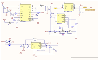

我有一个带 BQ25303J 充电 IC 的定制板、用于为4000mAh 锂聚合物电池充电。 请查找以下原理图。
在测试过程中、我观察到以下情况:
当 使用电势为4.1V 的电池为 BQ25303J 供电时、PMID 引脚生成/累积约3.7V 的电压。 我尚未连接 USB 电缆、因此 V_USB 为零。
PMID 产生的电压正在为我的电路供电(它不应该这么做)。 我断开(未焊接)电源路径中的晶体管和电量监测 IC (MAX17262)、以确保它们不会导致此问题。
我从 BQ25303J 的数据表中了解到、PMID 和 VBUS 电势几乎相同、它们之间只有一个晶体管。 我的理解是否正确?
我可以做些什么来找到导致此问题的问题?
我们非常感谢您的任何帮助。 感谢你能抽出时间。

    参阅 d/s 上的10.2.1典型应用、 Q2体二极管可能仅在电池供电时导通、以便 PMID 可能具有一定的电压。

    我在数据表中找不到这种说法。 您能不能在数据表中指出哪些图形或句子说明了这一点。
    如果您提到的是正确的、则存在问题。 因此、我的问题的权变措施是将 V_USB 直接连接到 MIC2877 IC 的 VIN 引脚、对吧? 将 V_USB 连接到 Vin、确保稳压器(MIC2877 IC)并非始终由 BQ25303J 供电。 这是否是我的问题的解决方法?

    1.希望下面典型应用电路上标记的黄色路径仅对您的电池问题有所帮助。
    2.如果存在有效的 VBUS、则 PMID 电压来自 VBUS。
