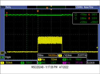

    尊敬的 Andy:
    感谢详细解释。 我继续使用10uH 电感器( Wurth : 74477010)。 现在、我将检查负载瞬态测试的电路性能。
    输入电压:12V、输出电压、3.3V、Iload:0mA 至100mA。
    在本例中,我观察到输出线路上出现~120mV 的下降。 您能不能建议我如何提高瞬态性能。 我检查了将输出电容增加到66uF 而不是(2x 22uF)、但性能仍然相同。
    Prafulla S.
    您好 Prafulla、
    该器件在轻负载条件下以 PFM 模式工作、开环控制的环路响应速度较慢。
    什么是负载瞬态压摆率?
    您可以通过交流耦合测量输出纹波
    B R
