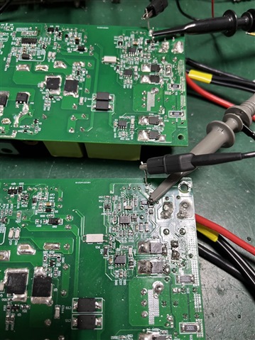

我的客户将 UCC29002 与两个1000W 电源并联使用、并且出现了启动问题。
由于两组电源的启动时间不同、这将导致 OPP 条件。
是否有任何解决方案可以减少此问题?
原理图
设置

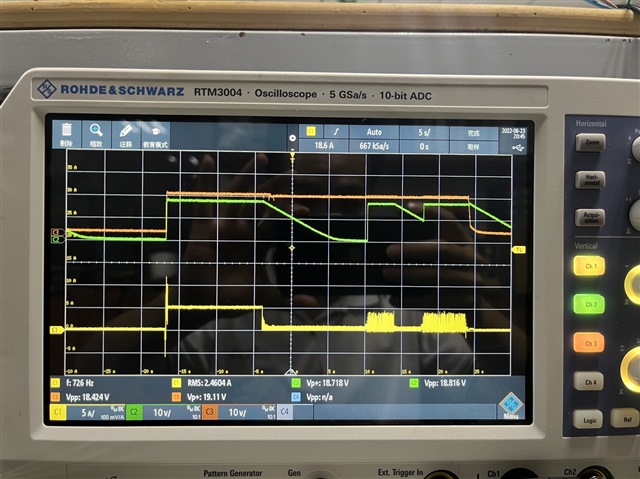

C2、C3 Vcc 启动时间
C1、输出电流
输入100V、42A 满负载启动
输入230V、42A 满负载启动

    这两个版本之间的区别在于 UCC29002具有启动和调节逻辑块、该逻辑块的启动速度快于 UCC29002-1、因此在启动时可能会出现输出电压过冲。
    在您的应用中、在启动期间、如果没有针对过功率保护 的逐周期保护、则应添加一个恒定电流环路来解决一个模块在启动期间输出总系统电流的问题。
    希望这对您有所帮助。
    我的客户在可以打开空载时使用了 UCC29002、但它会立即一侧关闭。 当负载达到特定水平时、从器件将自动开启。 空载到满载有时会单方面跳转、导致电源组的启动将达到 OPP。
    尊敬的 Rock:
    我没有在 UCC29002电路上看到故障。
    正如我在帖子中提到的、应该有一个电流限制、或者我们在该应用中将其称为恒定电流环路。
    您是否有完整的原理图供我进行进一步分析?
