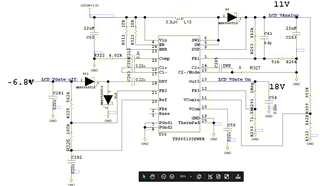

您好:
我现在正在使用 TPS65100。 当输入电压大约为3.3V 时、它工作正常。 但是、如果输入电压为5V、即使未连接 LCD、芯片也会消耗大量电流。 通常、当芯片在无负载的情况下以3.3V 电压驱动时、电流约为60mA、但如果输入电压为5V、电流约为700mA。 我检查了输出电压是否都正确、似乎没有短路。 不确定这些电流会流向何处。 原理图如下。
 提前感谢。
Jason
    5V 输入根本不应成为问题、因为此器件的最大输入电源电压范围高达5.5V。 我在原理图中注意到您没有使用线性稳压器控制器、在这种情况下、我建议将 ENR 输入连接到 GND、而不是将其上拉至 Vin。 请尝试查看它是否解决了问题、因为我在原理图中没有看到任何其他问题。
