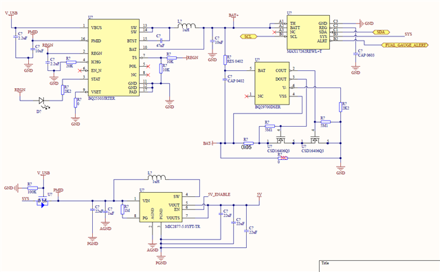

尊敬的团队:
我将 BQ25303J 和 BQ29700用作3、7 V 锂聚合物电池应用的充电器和保护解决方案。
我的应用规格如下:3.7V 锂聚合物电池用于为负载供电。 负载可灌入高达2A 的电流。 电池将充电~ 2A 电流。
我还使用 Maxim Integrated (MAX17262)的电量监测计。 数据表。
请验证我的原理图。 尤其是从 PMID 到 VSYS 的电源路径。 VSYS 连接到负载(直流/直流升压转换器- MIC2877)。
我将 SSM3J378R 用作电源路径应用的晶体管。
原理图是否正确?
2.在应用中连接电源路径的最佳可能方法是什么。 电量监测计之前或之后? 从数据表的第1页可以看到、电量监测计包含一个集成感应电阻或系统通电。 这就是为什么在燃油表之后添加瞬变、以便在充电周期内获得正确的 SOC 值的原因。 这种方法是否正确?
3.您能验证晶体管选择吗?
4.我需要2A 的过流放电保护。 为此、我选择了 CSD16406 MOSFET 并添加了50m Ω 的串联电阻、以满足要求。 100mV/2A = 0.050 Ω。 这种方法是否合适?
感谢你能抽出时间。
Adarsh

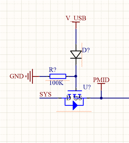

    更新:
    在上面附加的原理图中、从 V_USB 到晶体管栅极没有二极管。 这是一个错误。 现已添加。 如下所示。
      BQ25303J 在 VBUS 和 PMID 之间的内部 FET 上感测到3.35输入电流限值。 该 FET 将感测为电池充电所需的输入电流+ PMID 所需的直流负载。 根据您的系统要求、您似乎会超过此限制、这将导致充电器拉回充电电流。 这是否可以为您所接受? 在开始设计之前、我建议您获取 EVM 并使用2A 负载和5V USB 输入的高电池电压进行测试。 原理图的充电器部分看起来不错。
    对于监测计/保护器应用、请创建器件型号为 BQ29700的新帖子、以便监测计/保护器团队可以回答您的问题。
    谢谢 Kedar。
    然后、我将首先使用 EVM 对其进行测试。 您是否也有时间查看从 PMID 到 VSYS 的电源路径? 还有晶体管选择?
    谢谢你。
      您可以参阅 BQ25202J 数据表中具有外部电源路径的第10.2.2节"典型应用"。 它显示了如何通过 VBUS 或 VBAT 为外部 SYS 供电。 PFET 位于 VBAT 和 VPMID 之间。
      您可以参阅 BQ25303J 数据表中具有外部电源路径的第10.2.2节"典型应用"。 它显示了如何通过 VBUS 或 VBAT 为外部 SYS 供电。 PFET 位于 VBAT 和 VPMID 之间。
