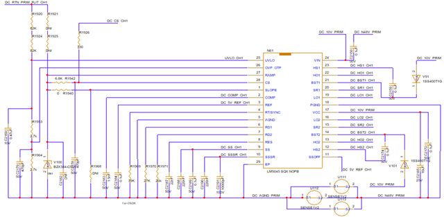

我们在产品上使用的是 LM5045SQ WQFN 5x5mm。
一个问题是"是否可以在没有太大变化的情况下将 LM5045替换为 LM5046?"
我看到它们的封装是相同的、所有引脚都是兼容的。 我们希望进一步降低开关噪声并提高效率。
如果我们必须更改、我们需要更改多少部件。
您能给我一些建议吗?
