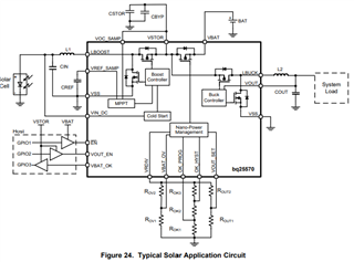

    BQ25570无需 MCU 即可工作、对吧?
    您能否向我展示它的最低要求(连接)、以便让它能够处理:
    "太阳能电池面板"电源输入;
    可充电锂电池;
    3.3V 直流输出终端?
    您好、Tim、
    数据表图24是您的应用的最小原理图。  如果没有主机/MCU、/EN 可接地。  VOUT_EN 可以连接到 VBAT_OK、以便降压转换器的3.3V 输出仅在电池高于 VBAT_OK 阈值时才会打开。
    以下链接中的设计电子表格可帮助您调整电阻器的大小。
    https://www.ti.com/lit/zip/sluc484
    Jeff

    您好、Tim、
    该原理图包含所有必需的组件。  /EN 需要接地、VOUT_EN 需要连接高电平。  如果在电池充电时 VBAT_OK 设置一个电压范围、则 VBAT_OK=VOUT_EN 仅在电池处于您所需的良好范围内时才会打开降压转换器。
    VBAT_OV 当前设置为4.066V。  Vout 设置为2.57V。  要更改这些值、您需要更改 R2和/或 R3以及 R7和/或 R8。  您可以通过以下链接中的电子表格来调整这些电阻器的大小。
    Jeff

    您好、Tim、
    关于1、没有3.3V 纽扣电池要求。  只要 VSTOR 大于1.9V、就会启用 IC 的升压充电器。  IC 由 VSTOR 供电。
    关于第2条,不  此 IC 只能接受高达5V 的直流电压和电流以及大约115mA 的平均输入电流。  请记住、充电器仅会升压、因此如果 VIN_DC=5V、则 VBAT_OV 必须大于5V。
    Jeff
    Jeff、
    感谢您的进一步解释。
    由于我正在设计一个自供电便携式设备、我们如何提供接地连接来启用此 IC?
    您好、Tim、
    如果/EN 连接到 VSS=IC GND、则 IC 将始终处于启用状态。
    Jeff
