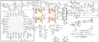

我的客户将 LM5026用于600W 直流/直流转换器设计、VIN/Vout 如下:
输入电压、36~75V
输出电压、12V;输出电流60A

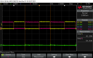

起初、当负载为0.5A 时、发现 Vgs 存在 不稳定 的波形问题、
因此、将电路图中的 IC 驱动器电阻更改为0r 后、10A 输出可保持每48%的占空比、但接地的栅极放电电阻仍保持不变。
波形 显示  了半负载25A 的高-低侧 Vgs 占空比、将会出现不稳定的情况、我想问您可以提供什么对策。 谢谢。
    尊敬的 Rock:
    我不能完全理解" Vgs 不稳定"。  您是指占空比快速变化(闭环控制/补偿问题)还是 Vgs 的最大电平发生变化。
    在任一种情况下、我首先检查电流限制的电平(CS 引脚上的电阻器)。  电流限制设置是否足够高、可支持25A 或更高电流?
    第二、我要将客户设计与此参考设计进行比较: AN2126 LM5046八分之一砖型参考设计。  此参考设计在12A 电流下的输入电压为36V 至75V、输出电压为12V。
    https://www.ti.com/lit/an/snva474b/snva474b.pdf?ts=1638544152070&ref_url=https%253A%252F%252Fwww.ti.com%252Fproduct%252FLM5046%253FkeyMatch%253DLM5046
    此外、他们是否使用 LM5046设计工具来分析他们的设计和组件选择?
    https://www.ti.com/lit/zip/sluc500
    Eric
    您好、Erick、
    Vgs 不稳定意味着在 输出电流25A 时、HO1和 LO1中的栅极波形不是每个45%的占空比、您可以在下面看到它们。
    我想检查 LM5046是否需要栅 极电阻 Rg51~Rg54? 或者有任何会导致该波形的 IC 参数。 谢谢。
    我认为栅极电阻器不是必需的。
    关于占空比的不平衡、我在这里收到了一些反馈;
    1)需要测量 IL 并确保上升斜坡的数量等于下降斜坡。  我们怀疑 IL 失衡并导致占空比不匹配。  有关正确的波形、请参阅数据表中的图12。
    2)它们在斜率上的连接、CS 看起来就像在使用无电流限制斜率的电流模式控制。  请参阅数据表图11a。  IL 可能不平衡的一个原因是 斜率补偿不正确。  我相信 Excel 设计电子表格可以帮助确定良好斜坡补偿的值。
    3) 3) IL 失衡的另一个原因是环路补偿不稳定。  他们应该检查 COMP 电压、看看它是否会导致不平衡。
    Eric
