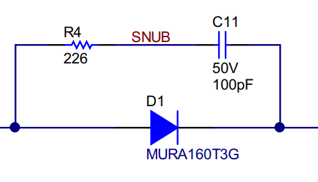

我想向您介绍一下 LMR36520的缓冲器设计。
在应用手册"使用 LMR36520设计隔离式降压(Flybuck)转换器"的缓冲器电路部分中、它提到了与 Ftank 相距约50年的 Fsnub。
我是否可以知道缓冲器和缓冲器之间有1到5个十进制比率的原因? 谢谢。

    原因是要衰减由次级绕组的泄漏电感和结电容1 /(2 * PI * sqrt (LC))引起的谐振尖峰。
    根据您选择的缓冲器、您可以针对该谐振尖峰实现20dB 至100dB 的衰减。  更多的衰减 可能会导致过度衰减、而小于此值可能会导致器件不稳定或损坏。
    Andrew

    尊敬的 Jack:

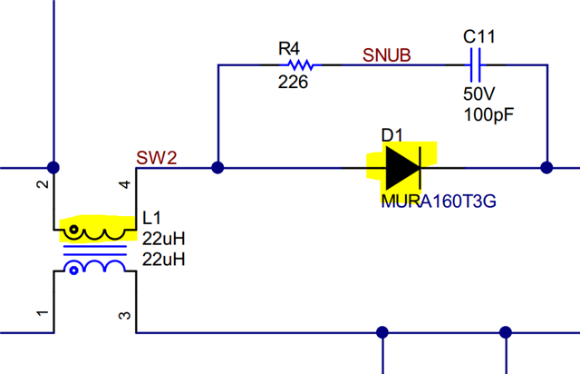

    我布置的公式适用于 由次级绕组的漏电感和整流器二极管的结电容形成的右半平面极点。 如果您不添加额外的电路(无缓冲电路)、则会导致 右半平面极点、从而使电路不稳定。 该谐振回路是电路固有的、是使用变压器和整流器二极管的产物。
    为了对此进行补偿、我们添加了一个 RC 滤波器、以减弱我们使用的这些电路元件副产品的有害影响。 这会将右半平面零点添加到您的传递函数中。 为了正确减弱不需要的谐振尖峰、我们将 fnub 设计为 比 ftank 低1-5十倍。 当谐振回弹效应时、衰减应该已经为20-100dB (在 ftank 下面1-5个十进制的情况下、每十倍频20dB)
    缓冲器电路:
    导致尖峰的电路元件:
    您将需要查阅所使用组件的各个数据表、以查找 ftank。 如果您有其他问题、请告诉我。
