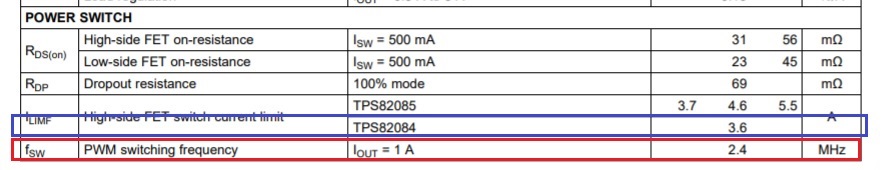

大家好、团队、
客户对开关频率和 电流限制变化的规格有疑问
1) 1) 在数据表的以下情况下、最小和最大开关频率是多少?
2) 2)  在数据表的以下情况下、最小和最大电流限制是多少?
感谢您的建议。
Akihisa Tamazaki
    你好,山崎-圣,
     TPS82084/85器件未表征开关频率的最小/最大规格。 您能否分享客户在应用程序重新调整此规范时的顾虑?
    我将查看电流限制规格。
    Tanvee
    马崎- San、您好!
    您是否在此处有任何更新? 您是否能够了解客户对其应用有关此规范的担忧?
    请告诉我们!
    非常感谢!
    Dorian
    Tanve-San、  Dorian-San、
    很抱歉,我假期未能回复。
    客户希望知道这种变化、因为他应该为 他们的设计审查确认这些变化。
    但 我解释说我们没有为 MIN 和 MAX 描述特征、他很有信心。
    此主题不是内部的、因此我很难披露 其应用程序。 抱歉...
    感谢您的评论。
