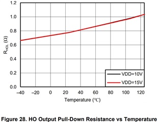

 125度时、剩余峰值输出电流(灌电流和拉电流)的额定电流是多少?
    尊敬的 Kevin:
    内部驱动器上拉和下拉器件的 Rdson 通常从25度温度增加到125度温度、增加~2:1。 峰值输出电流也与温度相关、通常在25摄氏度至125摄氏度范围内有2:1的影响、输出电流随着温度的升高而下降。
    确认这是否能解决您的问题、或者您可以在此主题上发布其他问题。
