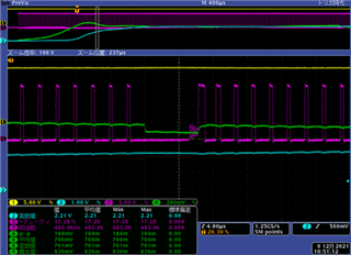

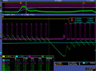

在 TPS65270的启动时序上、四个周期开关被停止。
(发生这些情况的原因是 Buck1侧、Buck2侧不会停止)
请参阅下面的波形;
①ch1 Ω(黄色):VIN (16V)、CH2 (蓝色):输出电压(3.3V)、CH3 (红色):VSW、CH4 (绿色):ISW
②ch1 Ω(黄色):VIN (16V)、CH2 (蓝色):输出电压(3.3V)、CH3 (红色):VSW、CH4 (绿色):Vcom
我猜开关停止时序是 CSS 和 CFF 的转换 Vout 跳转(参考线程在下方)。
而不考虑过流保护、因为时序是在峰值浪涌电流之后。
https://e2e.ti.com/support/power-management-group/power-management/f/power-management-forum/1050095/tps65270-relation-for-inrush-current-and-loop-compensation-mismatch
请告诉我关闭开关的原因以及测得的想法。 (提高 CSS、正确的想法吗?)
此外、转换时序 Vout 跳转是否具有启动软启动的延迟时间、以及是否可以实现 REACH 过流保护?
Satoshi

    1、开关停止正常、这意味着 IC 进入 PSM、由 COMP 电压判断、当 COMP 为低电平时、IC 将跳过几个脉冲。
    是的、建议增加 CSS 和 CFF。
    2.我认为有可能触发 OCP、因此我们需要尝试通过调整 CSS 和 CFF 来使 IL 低于 OC 限制。
