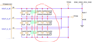

大家好、
请查找此稳压器设计的要求。 请在此处帮助您查看原理图设计并分享您的意见。
要求:-
设计 CH-1。 0.82V@90-110A ,O/P RIPPLE = 30mVp-p,电压容差= 0.5%,Vin=12Vdc,fsw=400kHz
设计 CH-2。 0.8V@11-14A、 O/P RIPPLE = 10mVp-p、电压容差= 3%、 Vin=12Vdc、 fsw=400kHz
请查找随附的原理图快照以供参考、并根据此要求确认此稳压器的热稳定性。
e2e.ti.com/.../sch_5F00_hfcl_5F00_cuarnm_5F00_a0_5F00_Power_5F00_92.pdf
谢谢、此致、
Prasad Tatar

    Prasad、您好!
    您能否告诉我们两个电源轨的负载瞬态规格?
    负载侧没有任何瞬态要求。 因此、我们通常考虑两个电源轨的输出电压为50%。
    两个电源轨都只有一个从负载 、我们的设计具有50%瞬态。 如果我们要考虑较小的瞬态因素、请提出建议。
    谢谢、此致、
    Prasad Tatar
    Prasad、您好!
    除 R2691外、原理图正常。 对 R2691使用100M。
    我建议在 VOUTA 轨上使用9x470uF、ESR 低于4m Ω(对于每个电解电容器)、而不是1500uF 、如下所示(您也可以使用1500uF、但 ESR <4m Ω)。
    对于从 C4042到 C4047的 VOUTB 轨上的陶瓷电容器、我建议使用0805封装。 47uF 电容器采用额定电压为4V 的0805封装以及 X5R 或 X6S 封装(请注意、X5R 电容器的使用限制为<85摄氏度、X6S 限制为<105摄氏度)。 0805电容器的阻抗曲线优于更大的封装电容器、可提供更好 的纹波性能。
    您好 Murali、
    我们使用的是具有5mE ESR 的1500uF 大容量电容器、因此其有效 ESR 可达到0.83mE、但我们仍然提供了3个220uF 电容器、无安装选项。
    我们将 R2691用作100mE、仅0805封装。
    我们使用的是47uF、1210封装、该封装已经在设计中并且具有更好的 ESR。
    请分享您的最终意见。
    谢谢、此致、
    Prasad Tatar
    Prasad、您好!
    0.83m 有效 ESR 较高、可满足50%负载瞬态条件下24mV 纹波规格的要求。 如果负载瞬态幅度未知、那么您可以将输出大容量电容器保留为现在的水平。
