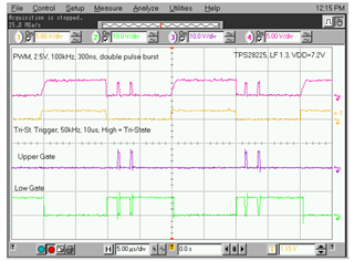

 如何测试三态波形? 我认为我们无法通过测试任何引脚来获得波形。 为什么该波形的幅度与 图7-2的幅度不同?
    您好、Naizeng、
    粉色信号在驱动器的输入端(PWM 引脚)进行测量:
    • 图像中的长高电平脉冲显示了来自控制器的信号处于高阻抗状态的时刻。 当信号为高阻抗时、驱动器 PWM 引脚将使用数据表图7.2"功能方框图"中显示的内部电阻分压器将信号的电压电平拉入三态窗口。 在该状态下、UGATE 和 LGATE 引脚均变为低电平。
    • 信号为低电平或高电平的时刻(短双脉冲)表示控制器信号被驱动为高电平或低电平的时刻。
    紫色和绿色信号分别在 UGATE 引脚和 LGATE 引脚上测量。
    黄色信号只是一个触发信号、表示控制器信号进入/退出高阻抗状态时的事件。
    关于图7.2和7.3之间的差异、这表明驱动器能够在宽范围的输入 PWM 电压幅度下运行。 图7.2显示了控制器使用0V 低电平和6V 高电平信号时的示例。 图7.3显示了控制器使用0V 低电平和2.5V 高电平信号时的示例。
