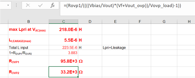

我们发现数据表和 Excel 计算器中 Rovp1和 Rovp2的公式非常不同、我们应该依赖哪一个?
斯卡莱特
    您好 Scarlett、
    尽管 Rovp1和 Rovp2的 UCC28600计算器公式似乎与数据表中的公式明显不同、但实际上它们之间的关系非常接近。
    简化了 Rovp1的数据表公式、以传达输入 OVP 检测的主要概念。
     首先调和 Rovp2的方程差会更容易。
    1) 1)数据表"NPS/NPB"在计算器中被"VBIAS/Vout"取代。  存在相同的比率。
    2) 2)在计算器中、系数"Vovp (load)"除以分子和分母、从而得到"-1"项。
    因此、两个 Rovp2公式实际上是相同的。

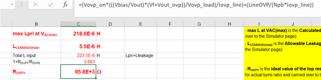

    调节 Rovp1会更复杂一点。
    1)数据表 Rovp1基于反射的大容量 OV 电压(Vbulk (OVP)/NPB)、假设  IC 的 OVP 引脚电压钳位到0V。
    2) 2)计算器 Rovp1基于在测试输入 OV 时考虑 IC 的 OVP 引脚实际钳位电压=-0.025V。
    该-25mV 钳位电压出现在 Rovp2上、将产生与 OVP 引脚电流混合的极小电流。  该小 Rovp2电流将略微影响流经 Rovp1的电流、因此会非常轻微地影响输入 OVP 阈值。
    3) 3)计算 Rovp1时尚不知道 Rovp2的值、因此计算器 Rovp1公式中的额外项替代未知的 Rovp2值。
    我不会深入探讨这些替代术语的推导、但我向您保证它们是有效的。
     数据表和计算工具方程之间的结果差异非常小(<1%)、并且任一方程组都可用于设计。
    由于 Excel 工具能够计算未知 Rovp2的小电流、因此该工具的作者将其包含在公式中。
    但是、数据表中有关 Rovp1的公式保持简单、以 避免   手动计算时出现不必要的复杂情况。

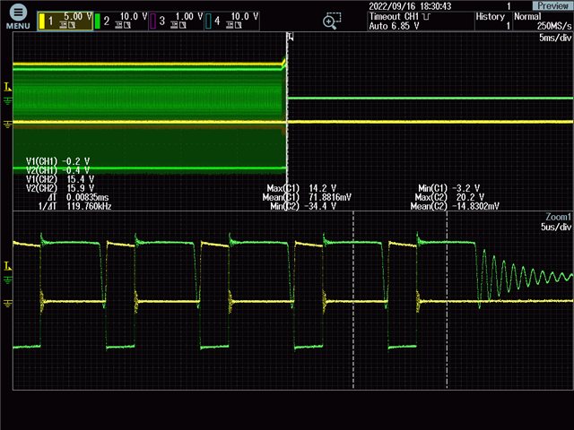

    非常感谢您的回复。 我从客户方面得到了另一个问题。 我们的器件是否具有与 OVP 之间的消隐时间?
    测试测量值中、如下所示。 CH1是 Vgs、CH2是辅助绕组电压。 设置 OVP 点为15.4V。
    在 OVP 保护之前、CH2峰值电压~18V、平坦电压~13.4V。 OVP 保护之后、峰值电压~20V、平坦电压~15.6V。 因此、IC 内部似乎存在某种消隐时间或滤波。 请帮您解释更多相关信息吗? 客户还希望在一个周期内发生电压感应时的正常消隐时间是多少?

    您好 Scarlett、
    搜索需要一段时间、但我在数据表中发现了以下评论:
    代码段是模糊的、但在 UCC28600数据表的第8.2.2.4节中、当 OUT 变为低电平且退磁间隔开始时、负载 OVP 检测的延迟通常为2us。  因此 、VAUX 上的任何尖峰或振铃都必须 在2us 延迟过去之前进行阻尼。
    此延迟时间没有提供容差、因此我建议将1.5us 作为最小值。
