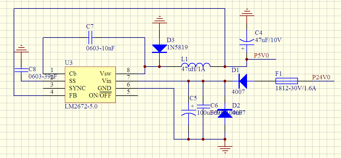

我的客户需要帮助。
SW 引脚的波形不是方波。 这是正常的吗? 请检查随附的波形和原理图。
请帮助。 谢谢。
    您好、Chong、
    Vin Vou Iout 的情况是什么、如果在轻负载条件下工作、这是正常的。
    Elena
