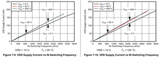

各位专家、您好
我打算使用  LMG3422R050
我的应用要求开关频率为 MHz
和高电压
到目前为止都很好
电流消耗约为0.1至2安
这可能有任何问题吗?
 我在数据表中没有发现任何提及
    大家好、
    感谢您的提问。 在 LMG3422R050数据表中的图7-9和7-10中、给出了不同开关频率下的 VDD 电源电流。 这些图是否与您观察到的开关频率和结温下的电源电流相匹配?
