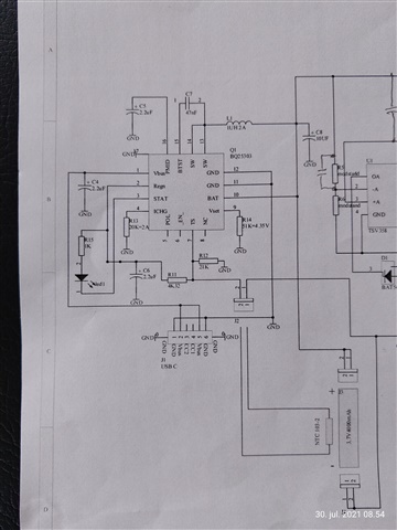

我们的客户 采用 Bq25303j 进行了设计、希望充电电流至少为2安。
他已将充电电阻器的值从20K 更改为10K、并且能够将充电电流从300mA 增加到600mA、但他无法使其高于此值。 如果他尝试、他将进入故障模式。 您认为问题可能出在哪? 下面是他的原理图的一部分。
谢谢、此致、
艺术

      测得的 TS 电压是多少? 什么是测量的电池电压? 我想了解器件是处于 JEITA 稳压还是 CV 模式。 请勿测量实际电池电压、而是在靠近 IC 的 BAT 引脚处测量电压。

    "以下是测量值:
    电源5V
    电池电压衰减至3伏、然后在多次测量期间充电
    到3.53v、然后执行以下测量:
    Ts 测量为3.4伏
    我尝试使用模拟 NTC 电阻器
    电位器
    低于3.3V 故障 LED 闪烁
    3.6V 以上故障 LED 闪烁
    在3.3和3.6 LED 之间稳定正常
    但 STIL 最大值为600mA
    在接近 Bq303的 PCB 上进行所有测量
    谢谢、此致、
    艺术

      测量 TS 电压时、让它们记录 TS 和 REGN 电压、然后将测量的充电电流与 TS 记录为 REGN 的百分比。 另外、建议使用10uF 的 PMID 电容。 测得的 PMID 电压是多少?

    PMID 电压4.95v
    我已将 PMID 电容器更改为10uF
    PSUP 5V
    bat 3.63v
    TS 3.36v
    regn 4.8V
    充电电流630mA
    但他不知道你的意思是什么、以%表示

      EC 表中有一组 TS 的比较器逻辑阈值、指定为 REGN (VTS/VREGN)的百分比。 客户能否修复 TS 电压、使 TS 为 REGN 的1/2并进行测试? 如果使用了热敏电阻、请移除该热敏电阻并使用电源固定电压、或使用并联电阻获得所需的 TS 电压。 根据 PMID 电压、该器件不会在 VINDPM 中进行调节、而根据电池电压、我们不在 CV 环路中。 在 TS 调节中很可能出现这种情况。

    Ichg 电阻器20 K
    NTC 电阻器7.7k
    TS 测量2.3V 和稳压器4.1V
    但是、如果电池放电至3.5V 以下、
    LED 开始闪烁(不闪烁,但闪烁大约10Hz),充电停止? 原因可能是什么?
    客户希望它可以从至少 2.8V 的电压为电池充电?

     即使从0A 开始、充电器自身充电也不应存在任何问题、如数据表中的充电曲线所示。 电路中是否有监测计或保护器? 当 LED 闪烁时、您能否获取 SW、SRN、REGN、PMID 的波形?

    现在可以关闭此案例。 客户设法通过 在 SW 与 GND 之间添加一个10nF 来解决该问题。 他还发现、他的布局与应用中显示的布局不符。
