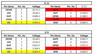

不幸的是、我将电源电压连接到了输出引脚、并使 VIN 引脚保持断开状态、而不是为 VIN 引脚供电。
我想 IC 已损坏、请检查引脚电压。
分享您的反馈。
我更换了 IC、但仍然没有从 IC " LM5060QDGSRQ1"获取栅极信号输出。
这是由 UVLO 和 OVP 引脚引起的??

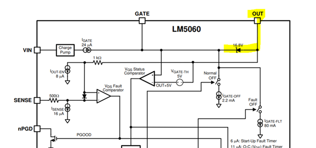

    您好 Murthy、
    好的。
    不应从 OUT 为器件供电、因为有一条从 OUT 到内部的路径。
    此致、Rakesh
    尊敬的先生:
    我们更换了 IC、但仍然没有从 IC " LM5060QDGSRQ1"获取栅极信号输出。
    请检查两个不同 IC - LM5060的读数
    Murthy

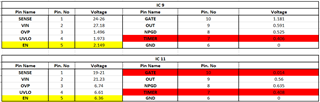

    您好 Murthy、
    在使用全新 LM5060的全新电路板上,以及在正确加电时,情况是否相同?
    您能否分享原理图、 测试条件、输出负载详细信息以评论引脚条件?
    此致、Rakesh
    尊敬的先生:
    请查找随附的原理图
    负载未连接
    Murthy
    好的。
    请对此进行确认。
    此致、Rakesh
    是的、先生
