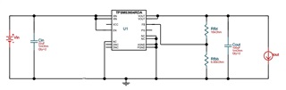

我在一个板上有多个 TPSM53604器件。 除了被设定为创建一个2.5V 输出的电压外、所有这些电压正常工作。 我的原理图与 WebBench 生成的原理图相同。 反馈电阻器为10K 和6.65K、同一拓扑结构可完美适用于其他电压、但不适用于2.5V。 多个电路板具有相同的奇怪结果。 我看到的是输出端的2.86V、而不是输出端的2.5V、我看到的是反馈引脚上的1.14V、而不是1.0V。 我已经检查了电阻器、它们确实是10K 和6.65K。 这里会出现什么错误、导致该器件输出更高的电压?

    如果您有 Webench 设计、请分享该设计或在原理图上提供视觉效果。 我想全面了解一下原理图、以仔细检查那里是否存在异常。
    您说过这种情况发生在多个电路板上、同一个2.5V 电源轨上。  您能否尝试通过将顶部和底部反馈电阻器更改为10k 和6.65k、将其他"工作"电源轨之一配置为2.5V 输出、然后重新测试? 本演示将介绍与器件相关还是与 PCB 布局相关。

    由于这是一个具有集成 FET 和电感器的简单电源模块、因此原理图相当直观地查看了所附的原理图、我不明白为什么会出现任何输出调节问题。 因此、我认为这不是组件选择问题。
