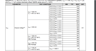

大家好、
客户希望知道3.3Vout 和 Iout=20~30mA 条件下的最大压降电压。 我注意到、压降电压仅在 Iout=200mA 中描述。 谢谢你。
弗兰克
    您好、Frank、
    通过查看图22:
    对于 Vout=3.3V 和~20-30mA、压降电压将低于100mV、通过观察25mA 标记、可以看到大约为~40-50mV。
    最棒的
    Edgar Acosta
    感谢 Edgar 提供的信息!
