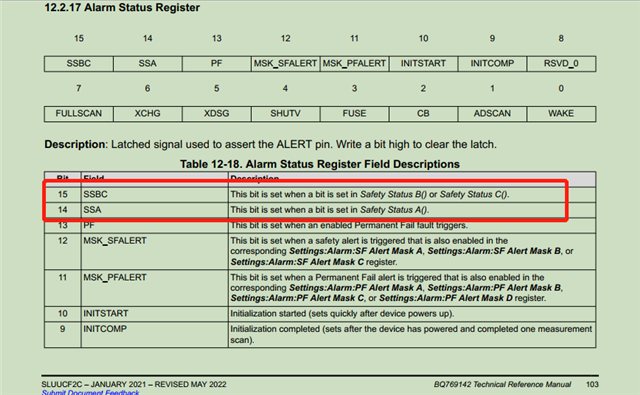

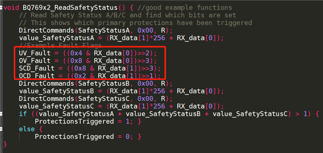

客户反馈、从演示中、 alarm_ st_ A,alarm_ st_ B,alarm_ st_ C 这些寄存器为8位单字节。
该程序使用16位双字节进行读取、并通过位分析分配故障标志位。 这是错误的。
附加了演示图
测试显示警报状态寄存器中的值为0x8000、但警报_ sta_B,警报_ sta_C 没有值。
ALARM_st_ A 为0x2000 、如图所示:
1、 为什么报警状态报告为0x8000、但 ALARM_Sta_B,ALARM_Sta_C 没有值?
2、 读取 alarm_ sta_a、读出两个字节、高8位是多少?

    感谢您指出这一点-此函数的示例代码中可能存在错误。 如果您从该寄存器中读取两个字节、它也将读取以下寄存器。 因此、在这种情况下、如果读取0x03安全状态 A、则安全警报 B 也被读取(高字节)。
    不过、您提到的变量名称(alarm_ sta_ a,alarm_ sta_ B,alarm_ sta_ C)不在代码示例中、因此我不确定这些变量是如何被读取的。
