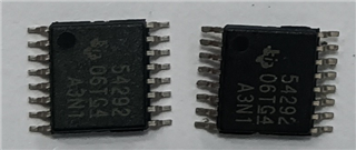

最近、客户发现 tps54292的一部分在生产测试过程中损坏。 此产品型号已批量生产很长时间。 我以前没有遇到过这个问题。 这种现象发生在这次生产的超过30件2K 系列产品中。 电路板上电后、tps54292的输出为0V、IC 的输出引脚到接地阻抗在断电后为0 Ω。 已经执行 A-B-A 交换测试来消除电路板电路和处理的问题、并确定问题出在 IC 上。 问题是什么? 此外、您还可以看到 TJ

    您好、是的、
    TPS54292是一款双路输出转换器。 哪个通道输出受到影响、或者两个输出都为0V?
    什么是 SW-GND 和 VIN-SW 阻抗-请在器件脱离电路板时对其进行测量、并与良好的器件值进行比较。
    此生产测试的测试条件是什么(两个通道的 VIN、VOUT、IOUT、环境温度、循环通电、短路测试等) ?
    您能否在启动失败时与正常的器件启动之间共享受影响输出的 VIN、SW、VOUT 波形?
    是否可以共享您用于此测试的完整原理图?
