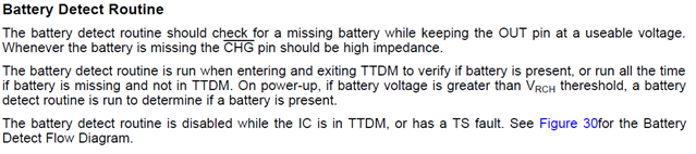

我的客户对 BQ24040电池检测例行程序有疑问、您是否愿意查看并提供您的意见?
 根据电池检测例程的描述、我的理解是、电池检测例程将在进入和退出 TTDM 时运行、但不会在 TTDM 或退出 TTDM 时运行(例如、 TS=500mV)、对吗?

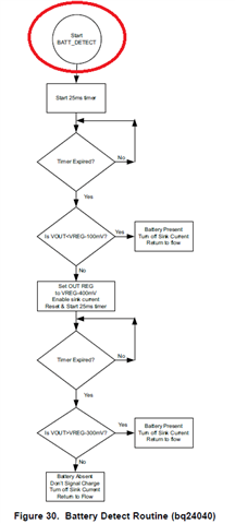

它只运行一次还是将持续监控? 您能帮助澄清什么会触发"Stat BATT_DET"事件吗?

    您好、SHH、
    电池检测例程将在 POR 之后以及进入/退出 TTDM 时运行。 请遵循数据表、因为它说明了始终运行或运行一次的条件。
