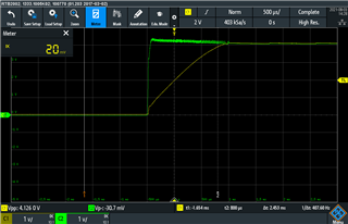

我正在考虑一些选项来限制 TPS61021A 启动电流、因为它会导致电池上的重要压降。
目前为止的最佳选择:在 TPS61021A 及其输出电容器之间添加压摆率受控开关。
为了实现稳定、我在 TPS61021A 的输出端直接放置了一个1uF 电容器。
这里是启动期间的一些测量值(黄色是压摆率控制开关输出、绿色是 TPS61021A 输出)。
考虑到电容器在时间上仅为1uF、低于 3uF 的最低要求、我是否应该担心启动阶段的稳定性问题?
感谢你的帮助。
纪尧姆
     您好 Guillaume、
    请将最小输出电容保持在3uF。 当 VOUT 达到1.6V 时、EA 将主导启动。 当输出电容<3uF 时、我们无法保证稳定性。 如果您可以使用的最大电容为1uF、则需要在1uF 的稳态下测试环路稳定性。 如果这是正常的(相位裕度>45度、增益裕度>10dB)、则可以在此处使用1uF。
    -文豪
    您好、Wenhao、
    感谢您的答复、很抱歉耽误您的时间。
    为了确保我正确地解释了这种情况:TPS61021A 和压摆率控制器之间有1uF 的输出电容,压摆率控制器和负载之间有10uF 的输出电容。
    如下所示:
    只有1uF 时不存在稳态、压摆率控制器直接打开。
    您是否确认我们需要在输出 上仅使用1uF capa 的情况下测试稳态下的环路稳定性?
     您好 Guillaume、
    是的、您需要在输出端仅使用1uF 电容器的情况下测试稳定性、以检查其是否正常。 请注意、在稳态启动后、您还需要测试环路稳定性。 由于压摆率限制器可被视为 TPS61021A 的 VOUT 和10uF 电容器之间的电阻器。
    -文豪
