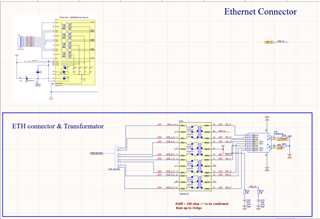

我正在设计一个 POE+ PSE 解决方案、 我想进行审核以确保一切正常。
以下是解决方案的主要信息:
  1. PSE 必须符合 802.3af 和 802.3af 标准。
  2. PSE 和 PD 之间的功率协商必须采用两个事件分类(由于板上没有 MCU、因此没有 DLL 协商)
  3. PSE 必须是自主的。
    1.  无需外部终端设置
    2. 无需初始 I 2C 通信
      1. 我想保留访问 I2C 接口以进行调试的可能性。
  4. 只有一个 RJ45端口
为此、我使用了 TPS23861PWR、这是我的设计:
一切都好吗?

    您好、Bastien、原理图看起来不错;但是、您能否确保为 VDD 和 VPWR 供电的电源具有可让 VPWR 在3.3V 上电前上升至54V 的电源序列? 这是数据表中的要求。 TPS23861产品页面中的电源应用手册中提供了更多详细信息。
    对于 Bob Smith 端接、这看起来不正确。 通常有一个高压电容器连接到产品的机箱。 我建议查看 TPS23861EVM 作为一个很好的示例。
    此外、在上述评论中、是否是"面包"和"标准"?
    您好、达尔文、
    感谢您的回答。
    是的、抱歉、我是说 af 和 at standard。
    通常情况下、VPWR 在3.3V 之前上升到54V
    我将更新 Bob Smith 端接。
    Bastien
    感谢对 Bastien 的澄清! 在 BS 端接之外、原理图看起来正常。 谢谢!
