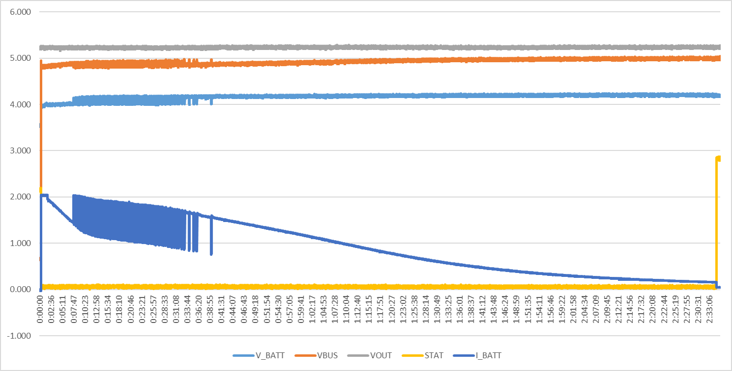

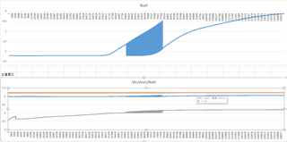

我确认了 BQ25606充电操作的波形。 然后、我能够确认充电电流在1A 和2A 之间振荡的波形。
DM 可以发送电路图和模式图。
请告诉我解决方案吗?

    很抱歉、图片上传不正确、因此我将重试。

    充电电流的振幅在大约5秒的周期内出现。

    当这种现象发生时、STAT 引脚不会闪烁并继续输出低电平。 该线程中的图形还显示了 STAT 引脚输出。
    (2)输入源过载和输入电流限制值
    我很抱歉。 我忘记了可以作为输入源提供多少 A。 但是、如果您查看该图、可以看到在前两个半小时内可以稳定地提供2A 电流。
    另一个测量结果表明、它可以在2A 电流下连续充电。
    因此、我认为输入侧没有负载。
    此外、在不将负载连接到 VSYS 侧的情况下执行测量。 空载状态。
