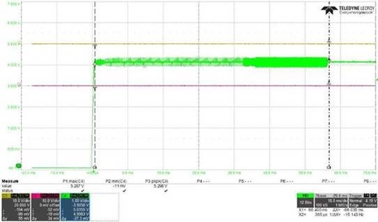

我的客户遇到输出振铃问题、波形如下所示:
使用方案为12V 至5V、最大输出电流为0.06A。
为了解决此问题、我们尝试了以下几种方法:
  1. CFF(C2861):68pF
  2. CO (C2862):4.7 μ F→20 μ F
  3. 启动分辨率(R2847):0→5.1
  4. RT (R2848):10k→51k
但是、我们发现只有方法3和4可以显著改善输出波形。
您能不能帮助解释这种机制
为什么较大的自举电阻器可以使输出稳定?
2.为什么较大的 RT/SYNC 电阻可以 使输出稳定?
Pin Tsai
    你(们)好
    对于引导更改、降低 SW 压摆率有助于降低 SW 的噪声输出、它可以降低输出端的高频噪声、尤其是当您将示波器带宽设置为高于20Mhz 时
    2.客户是否使用原始电容(4.7uF)尝试 Rt=51k? 当负载为60mA 时、LMR14020将通过调整频率在 PFM 模式下工作。 因此、当 IO=60mA 时、较大的 Rt 可能具有较低的工作频率模式。 但最好查看 SW 与 Vo 纹波、了解更改 Rt 会改善纹波的原因。

    第二点、我们可以说较低的频率有助于稳定输出吗?
    引脚
    高引脚:
    我认为我们需要根据不同的 Rt 来比较 SW 和 Vo、以得出结论。 更改 Rt 可能有助于避免该问题的发生、但它不应始终有效。
