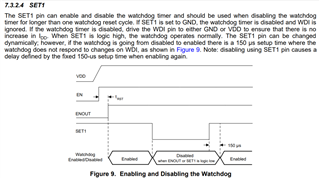

  1. 当 EN 被拉低时、看门狗定时器停止或复位为0?
  2. 当 SET1被拉至低电平时、看门狗定时器停止或复位为0?
  3. 当  SET1 被拉至低电平时、WDO 将变为高阻抗 还是保持原始 状态?
谢谢。

    EN 和 SET1对看门狗计时器和 WDO 的影响似乎相同。 EN 和 SET1引脚之间的区别是什么?
    另一个问题、
    WDO 引脚输出电流能力。 我们在建议的工作 条件下具有直流规格。 我们是否有交流规格、如 xxmA@yy-ms? 我是说短时高电流尖峰。
    您好、Hollis、
    它们对计时器和 WDO 具有相同的效果、但也具有其他功能。 例如、EN 还会馈送到缓冲 ENOUT 中、这使您能够 与器件一起执行逻辑功能。 有关其他功能的详细信息、请参阅下面的。
    您好、Hollis、
    遗憾的是、我们没有短期或瞬态输出电流能力。 根据器件的不同、输出引脚在短时间内的能力可能会因内部拓扑而异10倍。 如果您需要短期电流源功能、可以尝试在 WDO 引脚上添加电容器、并根据所需的电流大小和所需的时间长度计算电容器的大小。
