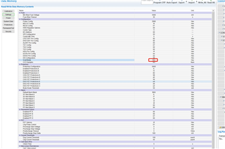

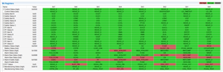

第1部分显示的电压不正确、仅为2913mV。 在本例中、实际电压为3.8xV、和
我们已经测量到、相对于 VC6~VC0、VC7引脚实际上是3.8xV;
2.我们测量了 REG18/BREG/REGIN、LDO1/LDO2和自举电容器的电压、该电压处于设计电压范围内;
我当时导出了 gg 文件。 请参阅附件。
e2e.ti.com/.../m004.gg.csv
后来、我别无选择、只能将连接更改为:
1.将 VC0/VC1/VC2/VC3短路并将其连接到 B0;
2. VC4/VC5/VC6/VC7短路并将其连接到 B1;
3. VCell Mode 的设置也更改为0xFF88;
连接同一电池后、电压显示正常、误差仅为实际电压的1-2mV;
