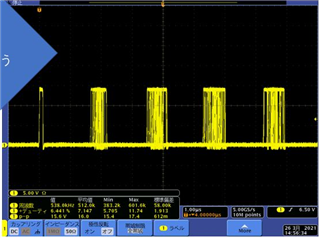

    我们发现了 FSW 振动。 我在下面附加了波形。
    平均值:512kHz,频率范围382~602kHz
    由于我认为 fsw 是恒定的、这种振动是否意味着存在任何功能问题?

    Takahashi-San、
    是的、我假设此示波器激发是在持久性模式下进行的、您将观察 TPS54527控制方案固有的抖动。 因此、频率变化是正常的。
    通常、DCAP2控制方案具有关断时间抖动、因为导通时间是调制的、关断时间是可变的。  在0.85V 输出电压和15+V 输入电压较高的情况下、它可能会更加明显、因为您可能会生成最短导通时间脉冲、并且必须增加关断时间以确保稳压。 与常规电压/电流模式控制相比、DCAP 或 COT 控制方案的抖动读数良好: https://www.ti.com/lit/an/slua747a/slua747a.pdf
