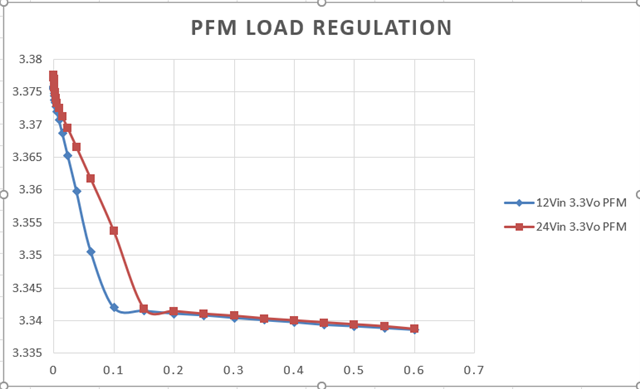

    你(们)好
    下面是2.1Mhz 12Vin 和24Vin 负载调节

     Daniel、您好!
     下面我可以再问几个问题吗?
     问题1.  在 PFM 模式下无负载时、输出电压是否变为最高?
     问题2. 是否有任何方法仅在无负载的情况下计算最高输出电压
        当 TPS560430X (1.1MHz 版本)在 PFM 模式下运行时。
        在这种情况下也很难计算它吗?
     谢谢、此致、
     Kazuya
    你(们)好
    Q1是的、在 PFM 模式下、它将达到最高输出。
    Q2、最大电压为(1.01-1.02)*Vo_set、如果您设置 Vo=3.33V、则在无负载条件下、最高电压为3.363V-3.3966V。

     问:如果您向我展示了 PFM 负载调节图、VO_SET 是什么?
       是3.33V 吗?
     再次感谢、致以诚挚的问候、
     Kazuya。
    是的、它是3.33V。  原因电阻器和基准有一些变化、从图中可以看出、它介于3.335-3.34之间。
