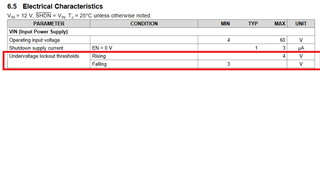

    您好 Frank,í a
     恐怕我们没有官方数据。
     当我们的客户设计其系统时、他们需要使输入电压大于4V、以确保输入 UVLO 关闭。 当输入电压<3V 时、我们可以 确保 输入 UVLO 开启。 这就是 我们在设计电路时需要确保的内容。  如果它们需要更高的 UVLO 阈值、则可以使用 SHUT 引脚和 RES 分频器来实现该目标。
     您的客户想要计算什么? 如果这不能解决他们的问题。 我们可以做一些进一步的讨论。

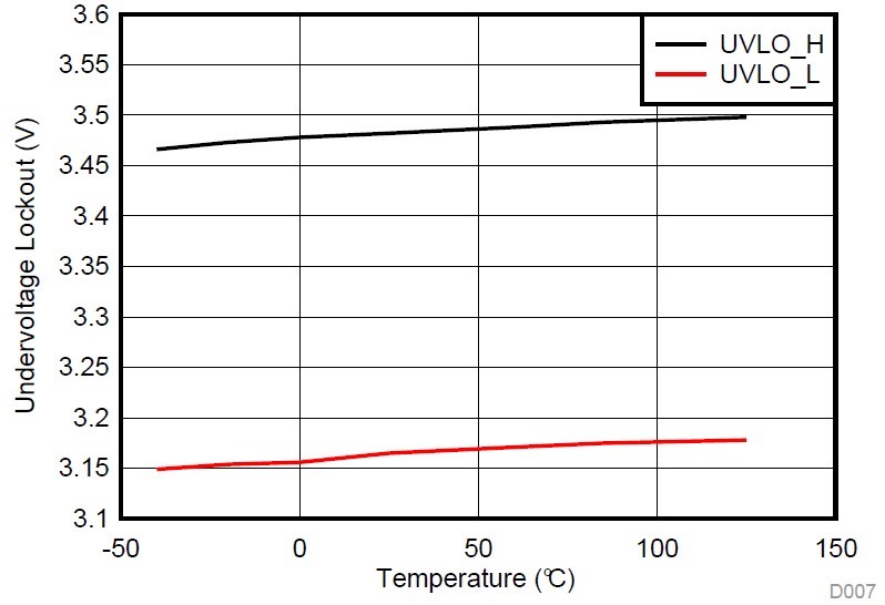

    您好 Frank,í a
     有关典型值、请参阅下图。
    BR、
    维克多
