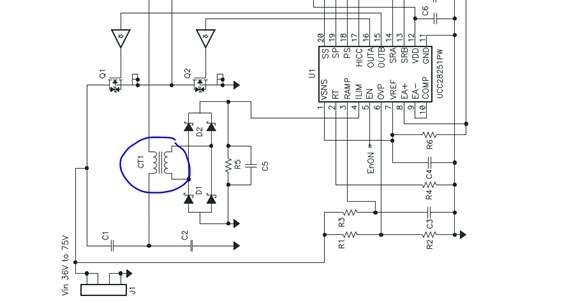

大家好、
我的客户希望使用 UCC28251数据表以及 UCC28950开关说明中所述的电流互感器。
这是可行的吗? 我的客户应该怎么做?
埃贡
    此 UCC2825原理图显示了在半桥中使用的 UCC2825。  请注意、UCC28950是为移相全桥转换器而设计的、需要将电流感应变压器放置在 H 桥之前、如数据表和应用手册所建议的那样、以实现正确的电流感应。
    如果不是这样做、电流感应变压器将不会正确监控相移全桥电流。
    数据表链接:
    https://www.ti.com/lit/gpn/ucc28950
    应用手册链接:
    https://www.ti.com/lit/pdf/slua560
