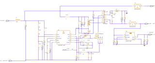

我们的产品使用 LM5045全桥转换器。
在测试浪涌时、我们发现48V 的直流总线电压在1000V 差分浪涌时具有120V 的峰值浪涌。
在本例中、您认为 LM5045正常工作了什么?
因为我们看到一个开关 MOSFET 曾经断开过。
月亮
    大家好、Moon、
    LM5045的最大输入电压额定值为105V、如以下数据表中的规格所示。 因此、如果峰值浪涌为120V、则 LM5045将不太可能工作。
    LM5045在100V 以上的应用中确实可以选择使用外部启动稳压器进行偏置、如数据表第26页所示。 如果标称 Vin 为48V、且仅在120V 时出现临时浪涌、则启动稳压器可能工作。 但是、理想情况下使用电压较低的独立直流总线对 LM5045进行偏置。

    实际上、我们对 Vin 和 Vcc 使用单独的 BIAS_11V。  从您的评论来看、LM5045似乎不错。
    另一个问题是偏置电路。 我们将 LM5020用于偏置。
    这也具有最大输入电压=100V 的情况。
    对于这款浪涌电压更高的 LM5020、您能给我建议吗?

    由于 LM5020的最大输入电压为100V、因此它也可能无法处理120V 峰值浪涌。 您是否有可用的原理图? 这将有助于我的建议。
    王永平
    您好、Wong、
    随附原理图、
    月亮
    大家好、Moon、
    感谢您提供原理图。 这有助于我更好地了解您的问题。 如果输入电压为1000VDC、则需要另一个偏置电源或外部启动稳压器来保护器件。 由于您使用的是 LM5020的反激式拓扑、 因此 UCC28C56EVM-066 就是一个很好的示例。 这是一款经过验证的电路板、可将高达1000VDC 的电压转换为~15VDC。 下面的捕获是红色圆圈内的外部启动稳压器 EVM 的原理图。 您可以在 EVM 数据表中找到此原理图和更多信息。
    王永平
    大家好、Moon、
    很抱歉、但我对 LM5020的建议犯错。 LM5020将无法使用外部启动稳压器、因为 LM5020具有集成的驱动器。
    如果您无法使用单独的偏置电源、则可以使用 UCC28C56。 该产品 设计为与1000V 配合使用、前提是它具有上述外部启动稳压器。 此产品可能更适合您的应用。
